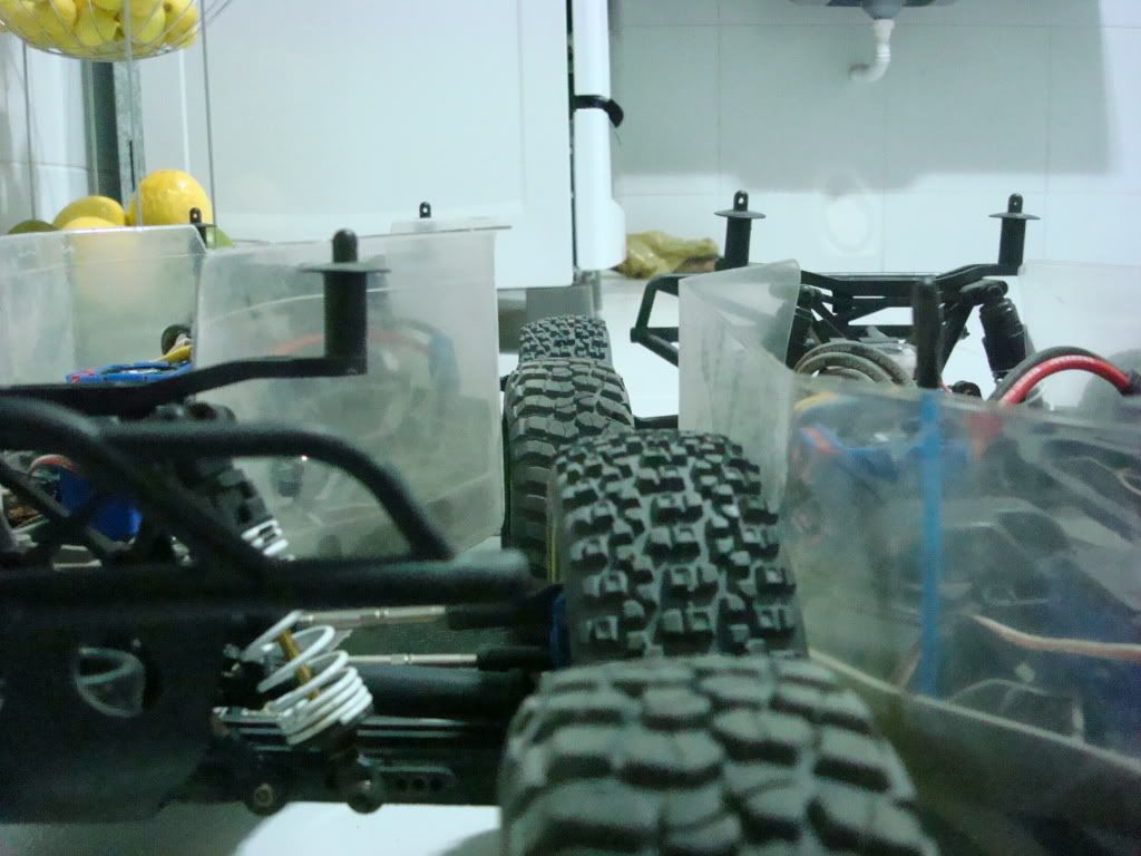

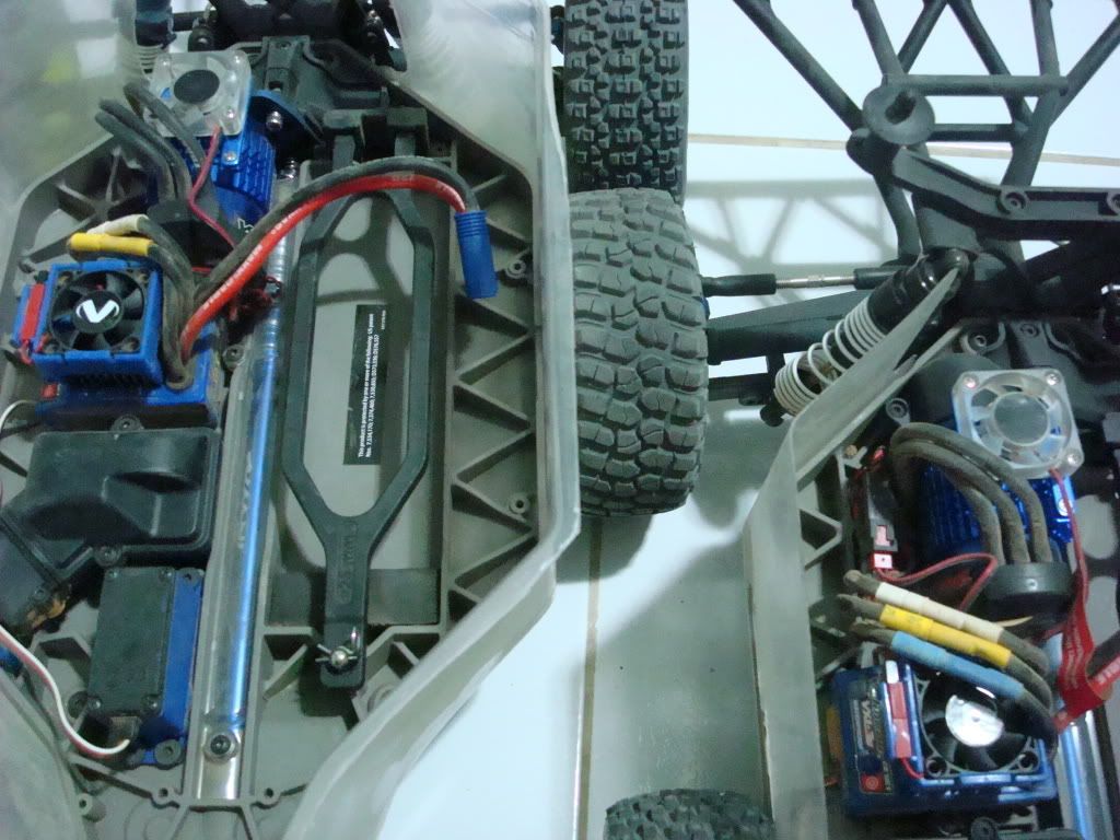

Uma opção seria colocar o protetor de chassi da Pro-Line, não resolveu 100% mas diminuiu muuuito o problema de quebrar o rolamento do diferencial e de pedrinhas roendo a coroa(isso tambem vai ser logo resolvido, estou esperando coroa e pinhão de aço da Robinson Racing).
Observem que no protetor da esquerda eu deixei bem mais alto, para cortar com tesoura fica bem dificil pois é bem duro, então usei o Dremel, deixei ele com a curva do molde, e fui lixando as bordas para nao ficar pegando na bolha, ficou primeira, quase totalmente vedado.
http://i1001.photobucket.com/albums/af1 ... C06407.jpg
Daí surgiu o problema da temperatura, chegou a atingir 98 graus, coloquei cooler no motor e no esc, problema resolvido, agora atinge no maximo 60 graus.
http://i1001.photobucket.com/albums/af1 ... C06406.jpg
Mesmo com cooler, sei lá, eu acho q tende a super-aquecer bastante com essa proteção tão fechada.

Medina está tranquilo, o pico maximo foi de 60 graus depois de 3 packs rodando sem dar trégua, normalmente ele fica com 45 graus, e olha que nossa região é queeente, quando faz 26 graus aqui a turma anda de agasalho :mrgreen2:
hehehehehehehheheheheheh
BLZ então :drinks: :drinks:
Vou ver se pro ano que vem, caso os "remendos" que fiz não resolvam definitivamente, pego uma dessas proteções!!
