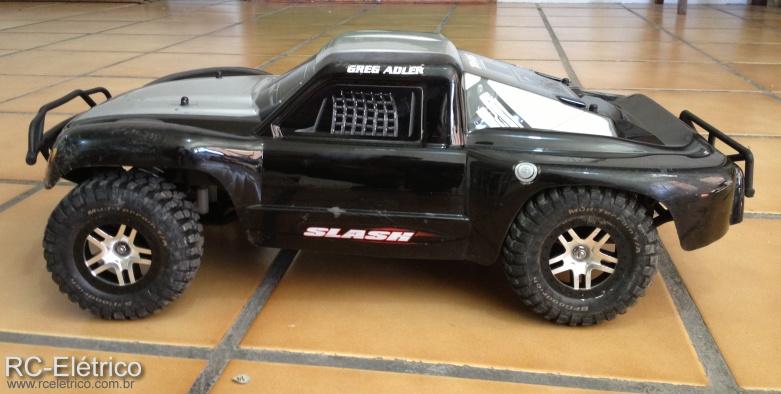

hiwatashi escreveu:
Rodrigao esta sua slash ta meia alta ou eh impressao minha?
Esta alta mesmo, coloquei dois espaçadores grandes na suspensão traseira e os menores na dianteira.
Raspava muito a bolha nos pneus... ja tava se saco cheio da barulheira, então fiz isso.
Nunca entendi o pq de raspar tanto, certa vez até questionei aqui se era normal ou não. Disseram não ser tão normal.
O q pode haver de errado com meu auto, para raspar tanto?
Vc deixa como? Sem espaçador nenhum?
Valeu.

É assim que a minha fica com suspensão completamente esticada, sem os aneis que comprimem a mola.
Acho q não ta ok né? Pois a traseira fica bem mais baixa.
Ja fiz de tudo, troquei óleo por un 450, troquei os diafragmas.. e nada. sem os anéis de compressão ela fica assim.

rodrigomaquinas15 escreveu:
Ai tem coleção de pneus heim hehe, testou os outros ou ainda não???
sobre os amortecedores pode ser q por usar muitos calços antes as molas sedem um pouco , e a traseira cansou mais q a dianteira , mas acredito q c por um calço dos maiores atras ja fica top vlww

wilfarma escreveu:

As minhas ficam assim mesmo rodrigo,mas a frente tbm...

Rodrigo, a minha Slash 4x2 ficou assim tbm, e eu nunca usei espaçadores.
Acredito que seja normal.
