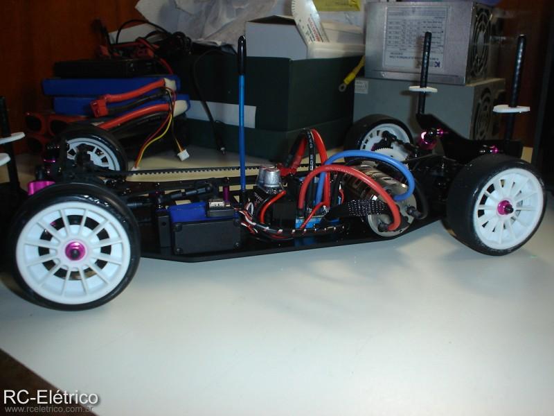

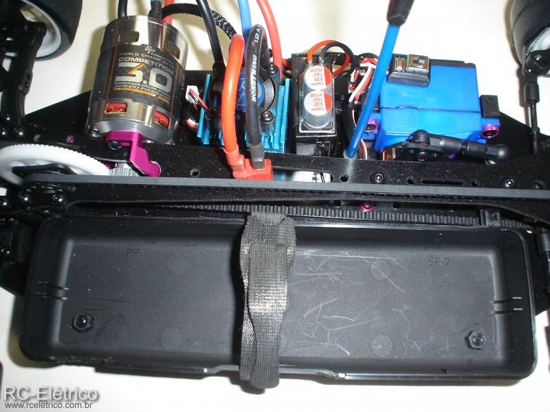

aí Galera, bom o meu Sakura Zero S chegou faz 1 semana, terminei de montar, como todos sabem, tive que lixar um pouco o uperdeck mesmo sendo o montante de motor vertical v2 ainda precisa lixar um pouco, outra coisa que muda é o lado das correias e não da pra usar o battery tray original do carro, então como muitos ja fizeram, peguei aqueles estojos de frente de cd do carro e fiz o meu, encaixa certinho no carro ..
segue umas fotos dele montando e já com o battery tray home made hehehe
Imagem Imagem Imagem Imagem
a eletronica é:
Servo: Traxxas 2075 digital
Receptor: Traxxas Link 2.4ghz
Esc: Hobbywing Extreme Stock 60A
Motor: Speed Passion 10.5T v3
é isso ai ..
valeuu

aí evedalmagro parabéns pela compra :mrgreen:
parece mais um dono satisfeito de um sakura hehehe..
O meu ta no brasil ja..logo menos quando chegar posto foto tbm :drinks:

evedalmagro escreveu:
Show d+ esse gambi !
