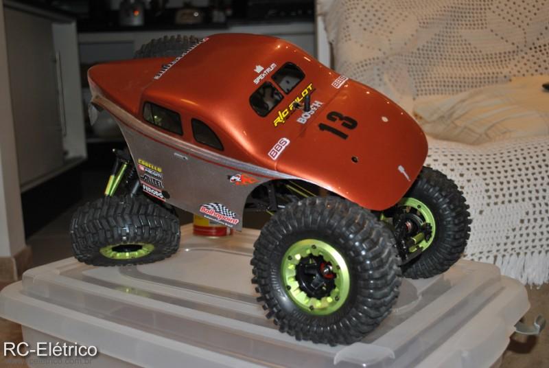

Fala Galera.
estou voltando ao RC com um Venom comprado aqui no fórum.
enquanto a eletrônica não chega, fiz um pequeno ensaio para o teste da nova (velha) bolha!
me digam o que vcs acham!!
Venom Creeper INSANE
ESC Sidewinder Sv2 - Novak 55T - Turnigy MG959 - HR 2.2 Alum. Beadlocks - 2.2 Interco Irok tires - 3s 1800 MAh

Bacana a bolha hein Ederson, esta eu nunca tinha visto em crawler...
Abração...

Opa!!
eu tbm nunca ví, pelo menos até hoje!!!
acho q é o pioneiro!
quando chegar as coisas, vou abrir um tópico!
