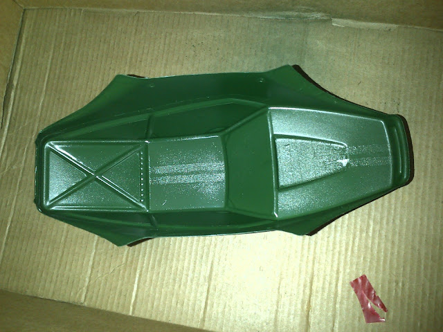

Well ... vamos lá ... como postei acima ... to fazendo o Venom Creeper, enquanto meu Timberwolf não chega ... e ... a poucos minutos acabei de pintar a bolha, adesiva-la e monta-la no chassis... vejam algumas fotos do processo...:
Ops ... essa é a primeira pintura de bolha que faço ... espero que curtam ...
Fundo verde:
Faixas vermelhas:
Paralamas:
Bolha Pintada:
Carro "montado":
Comentários serão bem vindos ...!!!
