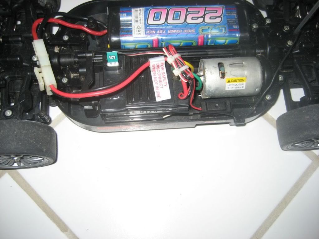

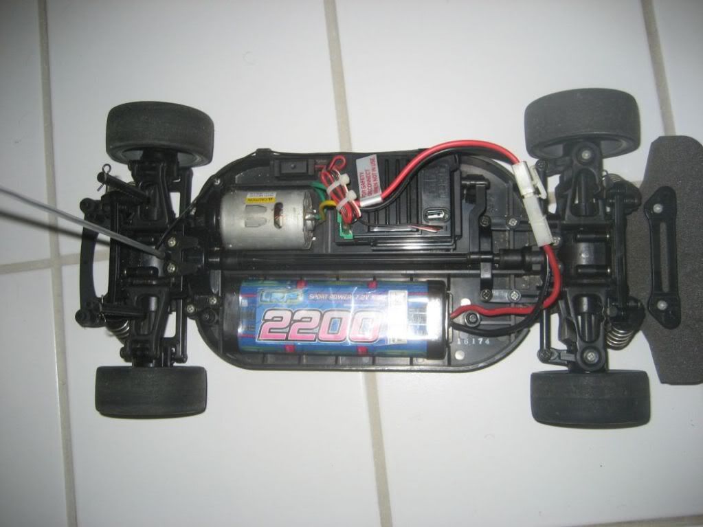

Olha aqui está meu modelo
Aqui está o meu carrinho, eu só queria saber se tem como eu profissionalizar mais ele tornando mais rapido é melhor,

amigo, o TT01 vem com buxa de plastico no lugar dos rolamentos. vc so iria trocar pelos rolamentos.

O TT01 é muito frágil e não aguenta nada além do que vem nele, mas o projeto é muito bom e quase tudo que da problemas existem upgrades baratos e simples de trocar:
1- Jogo de rolamentos;
2- Eixo de alumínio;
3- Copo diants e trás. do eixo em alumínio;
4- Deck superior;
5- Kit ajuste de camber;
6- Eixos universal das rodas em alumínio;
7- Copo dos diferenciais em alumínio;
8- Suporte das rodas diant. Em alumínio;
Infelizmente não existem upgrades para os diferenciais que são de esfera e com motor forte patinam e derretem, provavelmente depois de todos os upgrades o diferencial será o fator determinante de até qual motor conseguirá instalar. Acredito que deixando o diferencial com considerável pressão de para rodar até com um 4000kv sem muitos problemas.
Independente dos upgrades recomendo baterias lipo de 4000mah para mais e depois dos upgrades um combo brushless 4000kv. Autonomia será em torno de 35 minutos andando forte, velocidade máxima próxima de 90km/h. Na pista com os devidos ajustes de camber + Toe + altura chassis + ajuste de pressão dos diff. e pneus vc conseguira correr muito bem dando trabalho para chassis 4 x mais caros.
Abraços
