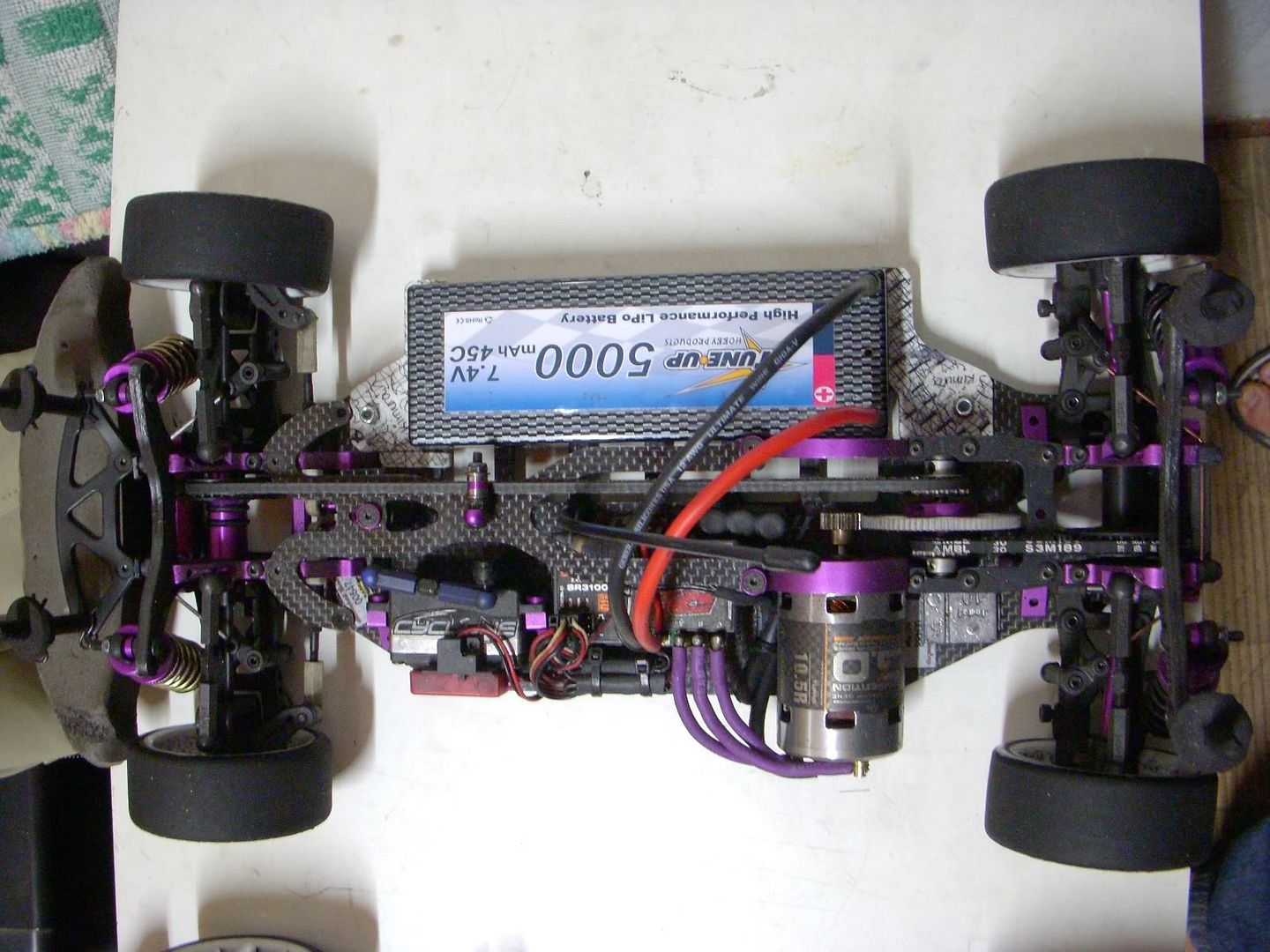

Meu carro "hoje":
Tekin RS Pro/SpeedPassion v3.0 10.5R/LiPo Tuneup 5000mAh 45C (essa é nova, muito forte, recomendo)

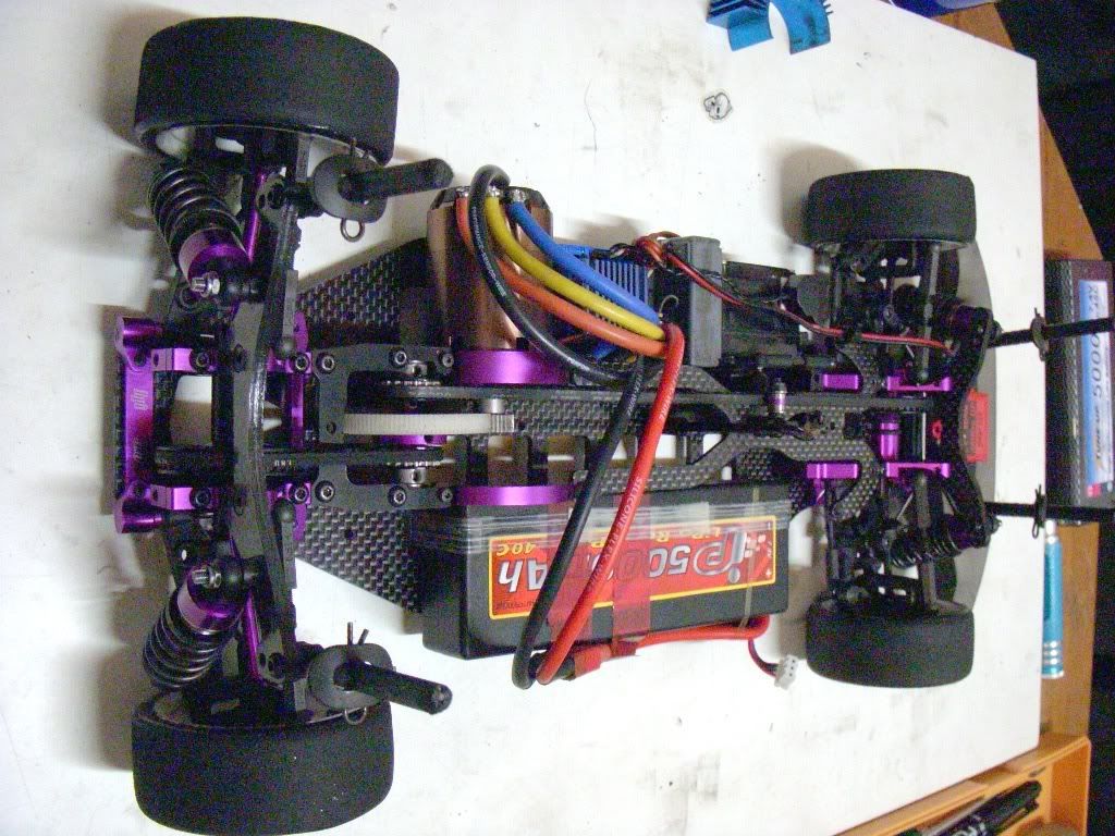

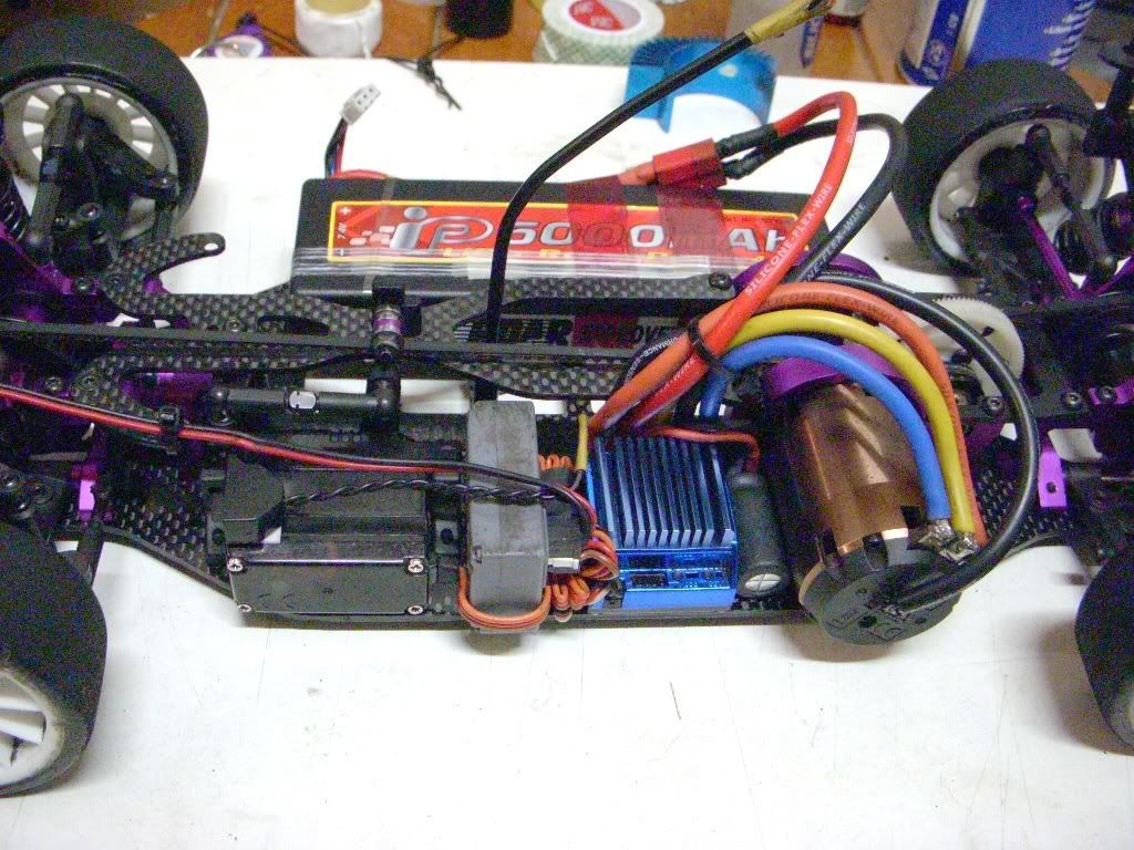

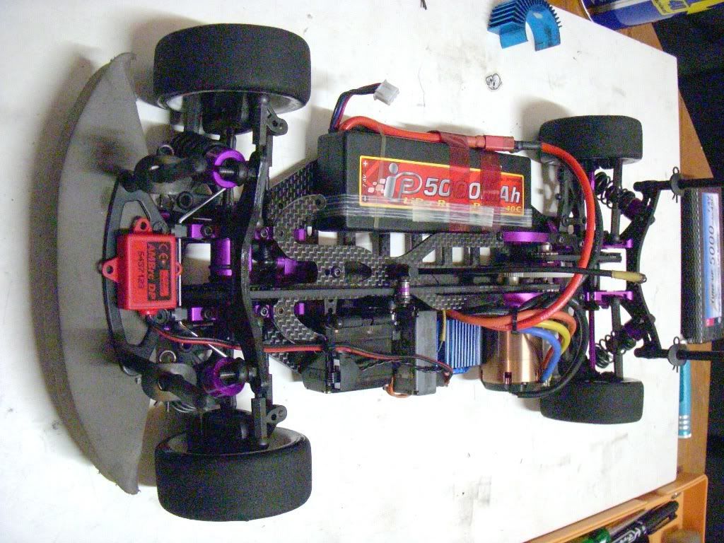

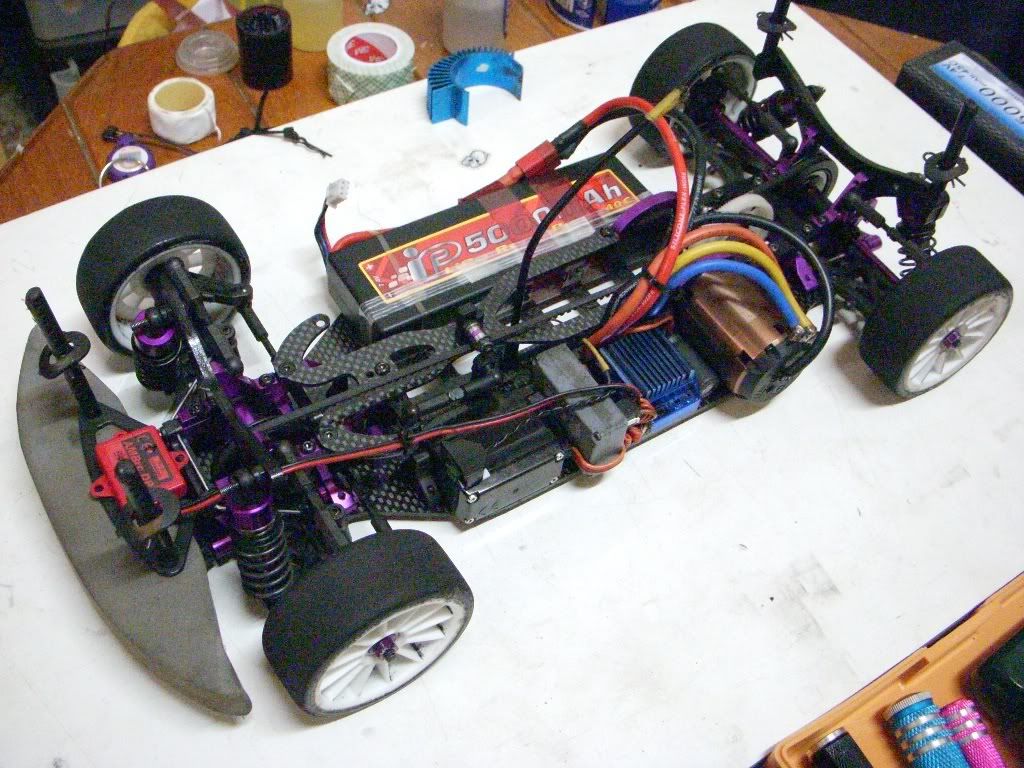

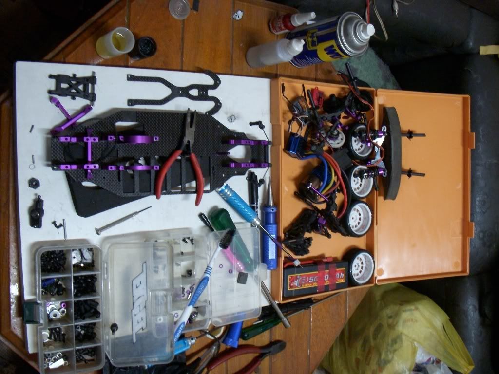

No começo dessa semana, estive fazendo uma geral no carro do meu amigo Noronha, desmontei tudo, remontei com o setup igual ao carro do Cold na ultima etapa - que estava excelente por sinal - e a eletronica eu deixei com os fios no comprimento que tava mesmo, mas se o Noronha quiser na pista eu encurto tudo.
Fotos, uma do carro começando a ser demontado, e outras dele pronto:
★ ★ ★ ★ ★ Xablau ★ ★ ★ ★ ★
