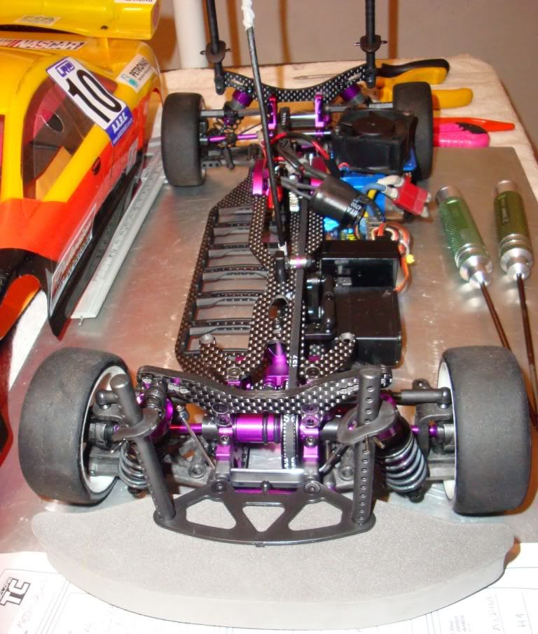

Fala Galera,
Na sexta-feira a noite terminei a montagem do meu Ciclone TC, foram 8 horas no total para montar o carro, e dividi em 2 dias para fazer tudo corretamente.
No sábado Eu, Noro, e o Tanelli nos encontra-mos na pista da AARC para testar os carros. O do tanelli já estava bem adiantado, pois ele na tinha montado o dele desde a última etapa do Latinha e já tinha feito algumas modificações.
Então ficamos Eu e o Noro fazendo nosso ajustes, e são muitos!! o carro lhe permite inumeros ajustes para que Vc obtenha a melhor performance para cada tipo de pista e traçado, é simplesmente incrível!!! :D Dei algumas voltas com diversos tipos de ajustes para o traçado 8 que será usado na próxima etapa, algumas escapadas de fundo nas curvas, tira barra, coloca barra, mexe aqui e alí, e o ajuste foi chegando, depois nosso amigo Acácio colocou a mão dele também, fez um setup rápido também e melhorou bastante, pena que tive que ir embora cedo....
Bom, o que deixou Eu e o Noro atormentado é um barulho que o carro faz quando se esterça direção para os lados, ele vibra e perde um pouco de potência.... fui embora sem resolver o problema, que acho foi de montagem de alguma coisa.... sei lá, deixa o Cold ou o Aleke ler para dar uma luz a Gente.
Do mais o carro é Show!!!! :drinks:

Então, hoje falei com o Cold.
Pelo que vimos, o problema está na parte dianteira. Pode ser o spool ou os universais. Devo ter montado alguma coisa errada...... :pedala:
Vou refazer toda a parte dianteira e ver se o barulho some.
Aliás, pelo que vi no meu carro, todo o barulho vem da correia que fica vibrando e batendo o upper deck.
Qualquer novidade eu posto aqui.
Abraço

Astronauta, hoje refiz a parte dianteira do carro mas o barulho continuou.
Então resolvi olhar com mais cuidado a parte do motor e descobri uma pequena folga entre a coroa e o pinhão.
Ajustei o pinhão, tentando eliminar a folga e testei novamente.
O barulho diminuiu drasticamente. Virando a direção para o lado esquerdo o barulho sumia, já do lado direito ficou um pouco.
Fiquei desconfiado do meu motor e resolvi montar um Sport Tuned que tenho aqui. Ele está novinho e praticamente sem folga no eixo.
Dito e feito, montei e o barulho sumiu dos dois lados.
Meu motor latinha já está meio baleado depois das ultimas etapas. Acho que já tá na hora de comprar um novo.
Dá uma olhada como está a folga entre o pinhão e a coroa do seu carro.
Pode estar aí a origem do problema.
Cold e Acácio, valeu pelas dicas hoje.

Noro escreveu:
Abraço
Valeu Noro!! vou dar uma olhada hoje a noite então, mais já notei que o eixo do meu latinha está meio estranho também, o pior é que notei que ele perde performance quando exterso a direção.... vamos ver.
:blink:
Abraços.
