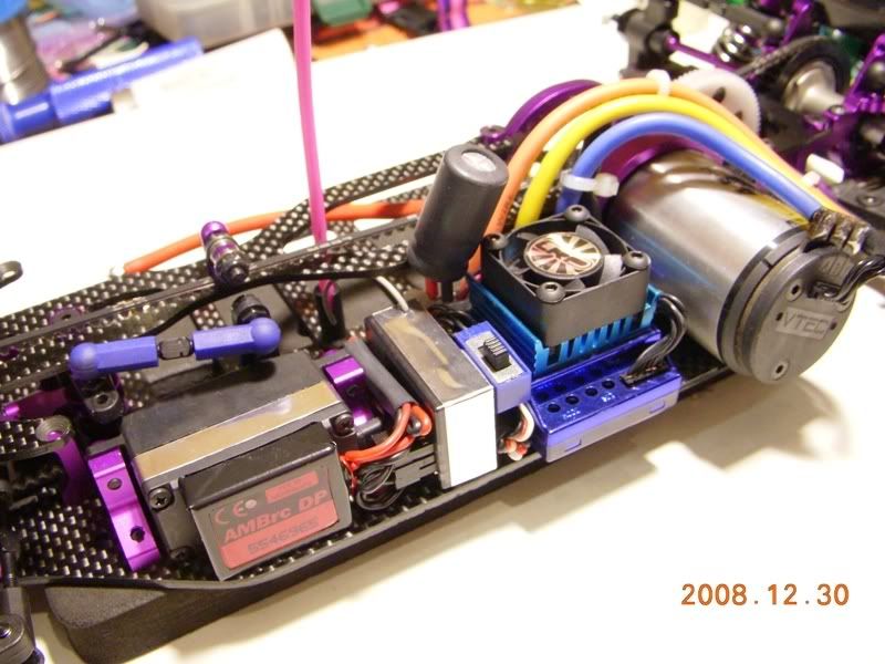

Seguem fotos da Nova eletronica montada no carro.
(Achei que ficou bem legal a Disposição e Organição dos Equipamentos)

MensagemEnviado: Qui Jan 01, 2009 12:07 pm
Mensagens: 552
Localização: Jundiaí-SP
A elétrica ficou bem clean, mas eu acho que um "purple novak" ia cair como uma luva..hehe
uma dica. tenta por alguma coisa no uperdeck p/ proteger os fios... no meu os fios roçavam direto ali e chegou a gastar o isolamento. to usando aquelas espirais pláticas nos fios.

Mensagens: 6013
shibas escreveu:
Isso eu já to ligado, mas o meu não se mecher do lugar, então é muito pouco o que gasta, é tudo Fixo manja... Na verdade, pra mim, o mais simples seria dar uma lixada no upper deck e tirar o canto vivo.
Como assim que chegar os motores da Stock eu vou trocar a fiação, vou deixar assim até lá, que tá zero ainda...
