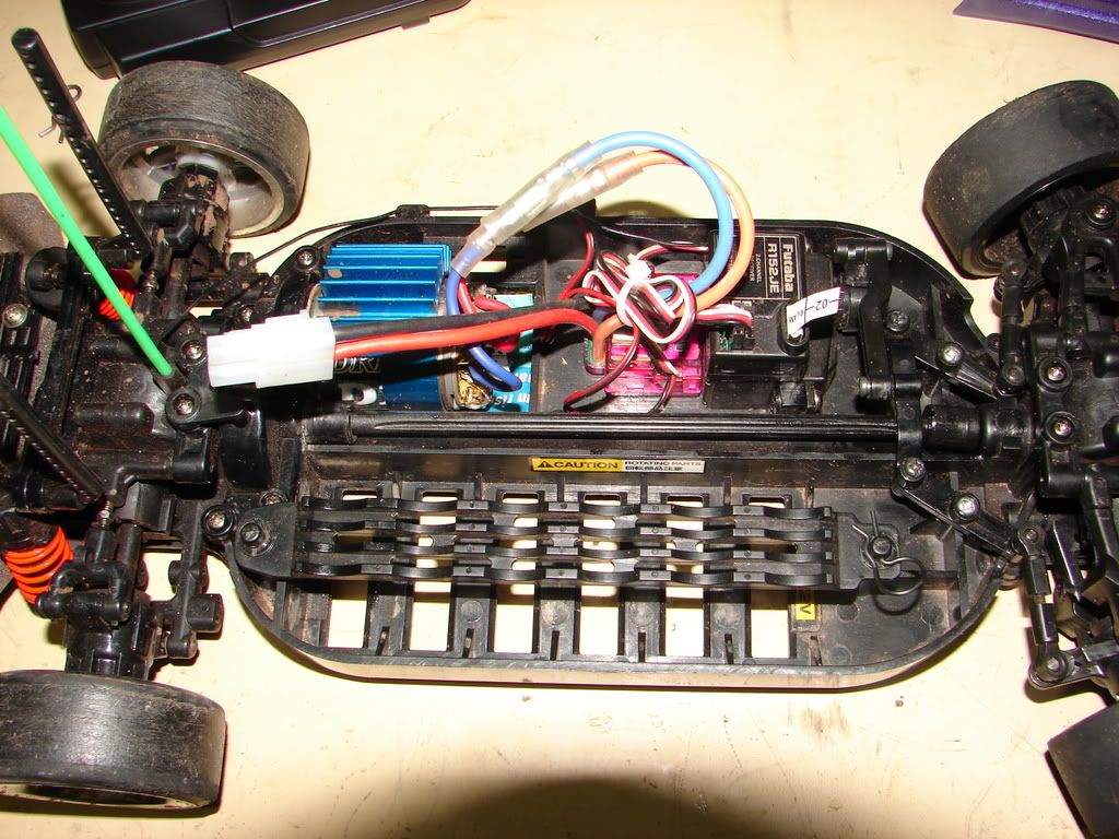

Olá pessoal, desde já vou parabeniza-los pela humildade em todos post´s que vi até entao, sem duvidas uma galera com muita sabedoria e sem dó de compartilhar.
Bom pessoal sinto muito desde já tambem pela grosseria e ignorancia da minha parte, mas ja procurei aqui e nao achei um tutorial ou algo parecido que possa me explicar melhor peças e seus devidos nomes de automodelos antes de ontem 09/07 comprei um automodelo usado de um colega, nem limpeza deu pra fazer ainda, mas to muito ancioso para tal, mas pintou uma curiosidade sobre o calibre (porte, pessimo, ruim, bom...) e a marca e modelo desse danado pessoal...abaixo colocarei fotos do mesmo, sem duvidas muito grato desde já.
Espero que alguem conheça esse car...
Valeu pessoal..

esse eu conheço, tenho um tb!
Tamiya TT01, speed futaba mc 330 (aguenta motores até 13T), o motor é um yokomo p/ drift só ñ sei te dizer quantas voltas.
Bom carro, e já tem uns up grades legais, como regulagens de camber e caster, amortecedores a óleo e dissipador de calor!
Uma coisa que recomendo é trocar esse cardã de plástico por um de alumínio... esse de plástico ñ guenta motores mais fortes que 27T e verificar tb se esse carro está c/ rolamentos
Pelo que percebi esse carro é de drift..., verifique se o dif traseiro est travado e se o df dianteiro é one way, é a configuração que uso no meu.
Uma curiosidade;;; ele tá usando pneus yokomo na traseira e tamiya na dianteira.. assim o carro fica desequilibrado... tente usar pneus iguais... de preferencia yokomo, que em pisos asperos como asfalto ficam um tesão p/ pilotar!
no mais é isso! comprou coisa boa sim, fica tranquilo.
qq dúvida estamos aí!
abraço

realmente, um bom carro...
dissipador no motor, amortecedores a oleo...bem legal mesmo!
ta bem montadinho inclusive.
procura na net a vista explodida dele e o manual, e vai lendo...desmontando, acho que assim é a melhor forma de aprender!
abraços e parabens pelo carro!

E ai pessoal valeu, curti o carro tambem se bem que nao entendo nada, agora nao consigo achar os esquemas dele vista explodida queria ter tudo certinho guardado e impresso.
Pessoal desmontei ele lavei peça por peça na gasolina tudo tudo mesmo, mas lhes confesso que na hora de montar chego da um frio na barriga rapazes rsrs...mas tudo correu bem ja deu umas carreiras com ele ontem e hoje ta show parece que fico até mais silencioso...
Agora a duvida é a seguinte a bolha que tenho que compra pra ele é de on road 1/10 mas é 190mm ou 200mm ou tanto faz posso comprar qq uma que fica legal....e preciso tambem compra pneus de drift e de borracha mas a duvida principal ta nos pneus de drift qual compro e onde compro se possivel...eu ja deu uma revira no hobbye delibery curti o site...
queria saber mais essa de vc´s
agora vou fazer um up grade no meu carro, ahhh outra coisa o meu carro nao tem ré se eu trocar apenas o ESC ja resolve, aparentemente meu motor gira para ambos os lados, o outro original dele que ta aqui tambem tem uma seta e escrito "ROTATION DIRECTION" direçao de rotaçao pelo que entendi é que roda só pra um lado mesmo mas nao tentei inverter a polaridade pra ver...rodar creio que rodara mas talvez nao seja aconselhavel ou algo assim...sei la...
Muito obrigado desde já a todos...felicidades..

Roberto,
Vão as respostas no que posso ajudar:
1 - Bolha: O ideal é que seja 190mm, mas você também pode usar as de 200mm. Vai sobrar um pouquinho, mas serve...
2 - Pneus de drift aconselho os da yokomo. São caros, mas são os melhores porque, além de patinarem fácil, dão tração. Aí você tem controle. Ou então parta para o PVC... Corte o cano e cole em uma roda... Também dá certo, mas patina demais!!! Você pode pedir maiores dicas para o franguim, que saca dessas coisas... Clique em "membro" e localize franguim. Daí é só mandar mensagem direto pra ele.
3 - Trocando o ESC você pode ter ré sim. Apenas atente para o limite de voltas que terá o ESC escolhido para saber que motores poderá usar com ele.
3.1 - Alguns ESC's têm ré, outros não. ESC's mais sofisticados, fora os brushless, não têm ré e em compensação, também não têm limite de volta para o motor, o que é excelente. Ou seja: ESC's com ré geralmente são limitados a motores mais fracos, ou "menos fortes".
4 - Os motores giram para os dois lados sim. Quem determinará a direção do giro é justamente o ESC.
Ok?
Grande abraço e divirta-se!!!

Ok, Masiato, sem duvidas esclareu bem sim eu tenho 2 yokomo no meu carro ja e 2 tamiya deveria de ser ambos iguais para funcionar de acordo o drift eu entro nele mas joga muito a traseira qq toque na direçao se eu nao reduzir ele ja joga contrario, talvez de para fazer do jeito que esta e falte pratica apenas, mas creio que os 4 yokomo ja ajudaria bastante eu vou corre atras de compra-los entao essa semana ainda, só que na super e na hobbye nao tem aparentemente, vou ligar la e ver, sobre o speed realmente em um carro pra drift creio nao ser necessario mesmo mas da uma raiva danada quando ta longe do carro e ele para de frente com a parede rsrsr....o meu motor é 16t ...sobre a bolha vou corre atras da 190 mesmo entao...creio que ficara feiao uma carcaça muito maior que o chassi...
Certinho sim, muito grato.

Ah! Se a intenção é driftar mesmo, os melhores motores pra você andar legal, e com controle, são os latinha e stock. Modified, como o seu, são excesso. Outra é que no drift a rotação tá alta o tempo todo e o modified, como é motor de velocidade e não de torque, vai esquentar demais... Procure um stock (ideal) ou um latinha que você vai começar a andar mais legal e poupar o equipamento.
Grande abraço

É O INTERESSANTE QUE NO MOTOR DELE TA ESCRITO DRIFT, mas nao peguei as caracteristicas dele nao cheguei a buscar por marca, só sei que ele é 16t, vou colocar a foto dele apos a limpeza no auto rsrsrs....
Hoje ja fiz o pedido da bolha da BMW M3 pintada...achei show...essa ai vai fica pra treina...quando eu aprende...ai eu tiro a outra bolha pra fora rsrs.....
Deu uma boa diferença...
Olhem o motor....
Acho que pra primeiro carro ta otimo né???
Esse é o outro motor que veio junto com ele esse é o original do carro conforme o antigo dono...qq hora vou coloca-lo pra ver..
Roberto
Sakura Zero S
HSP 5101BL

Esse original é da Tamiya, modelo Sport Tuned.
Esse é o motor altinha amis forte que tem. Acho que é uma boa opção para você começar a treinar o drift.

E ai pessoal olha eu denovo, fui da uma volta agora, e descobri que o cara que me vendeu disse que o carro nao tinha ré, andando eu apertei pra freia e quando ele paro eu soltei e apertei denovo pra freia que fui ver se vinha vindo carro quando olhei o carro tava andando pra tras rsrsrs.....e descobri que ele tem ré sim, o rapaz antigo dono dele se enganou...agora ta show o carro pessoal, curti essa eimm....ja tava vendo onde e qual speed comprar....rsrsrs

Esse seu esc é bom sim, eu uso um desses!
Vai ver a ré ñ funcionava pois a regulagem no controle estava desprogramada. Seu motor é quase certeza que seja ou 15 ou 19T, pois é um yokomo. Qto ao carro rodar tenha certeza que é por causa dos pneus da yokomo que tem menor tração em relação aos tamiya. tente deixar os 4 pneus iguais.
Eu tb recomendo que use o motor da tamiya, a princípio. mais fraquinho, melhor p/ controlar no começo.
Na desmontagem, vc verificou se o carro tem rolamentos?
