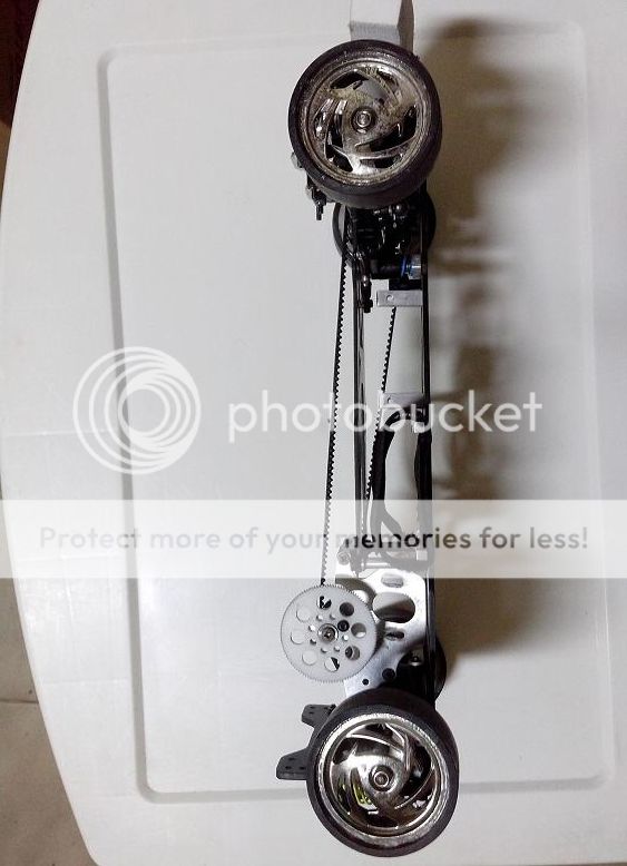

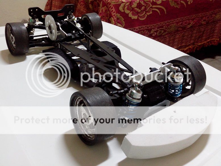

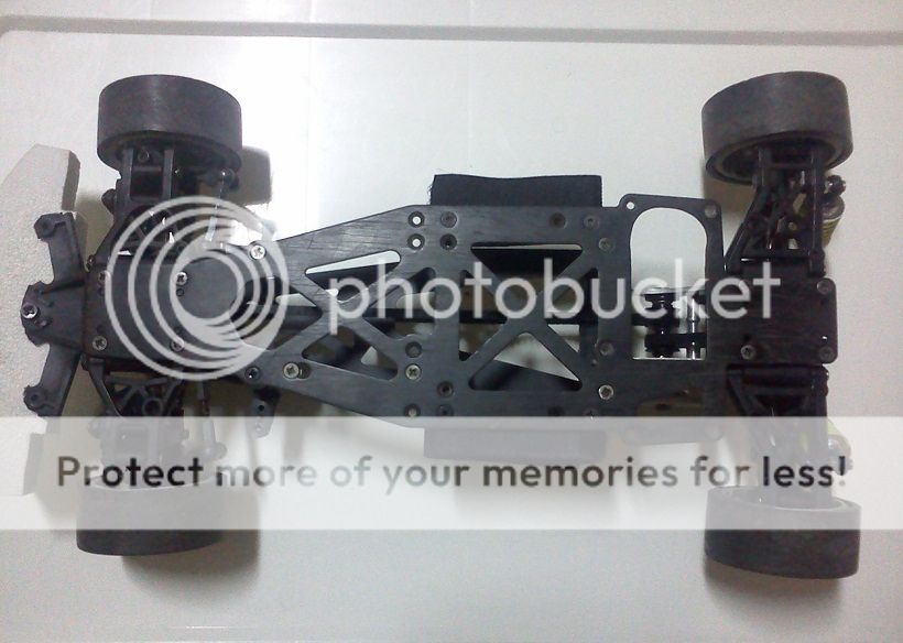

Todos os Firelap que estão passando em minhas mãos estão vindo com a bolha muito alta, fica estranho, da para ver o chassis torto em relação a bolha, a traseira muito alta e a frente mais baixa, mas ainda alta. O problema é que as travas da bolha já estão o mais recuadas possível, para rebaixar é necessário descolar elas e quebrar a base inferior para que o suporte possa ser colado mais fundo, ou então lixar as travas para ficarem mais finas, assim ao prender a bolha ela fica mais baixo. Na frente é só instalar arruelas entre o suporte das rodas e o braço.
Como todos sabemos o Firelap tem muitos ajustes como TOE, camber, offset, etc, o resultado de uma mudança é muito sutil e normalmente uma pessoa que “não tem as manhas” não vai conseguir perceber. As mudanças mais notadas são quando instalado um jogo de rolamentos ou diferencial de esfera com pressão, mesmo assim a diferença não é enorme. Agora a bolha é pesada são 30g para um chassis de 140g com pilhas já instaladas, o rebaixamente vai interferir no comportamento do auto, fiz vários teste e realmente é perceptível a melhora na estabilidade, a sensação é que o auto esta mais grudado ao solo. Também existe a satisfação de estar com um auto esteticamente perfeito.
Esta ai a minha dia e abaixo algumas fotos:

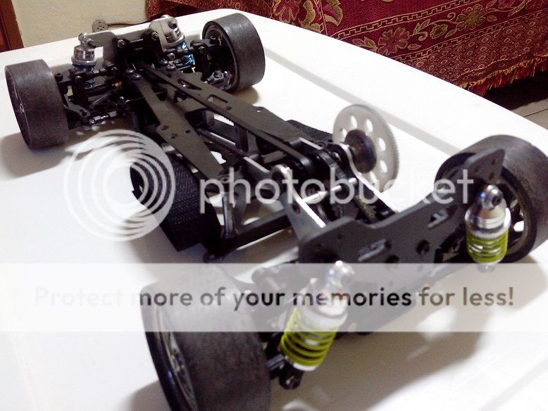

Oi pessoal obrigado. Abaixo outro F1 de minha amiga que comprou comigo, rebaixei um pouco mais.
