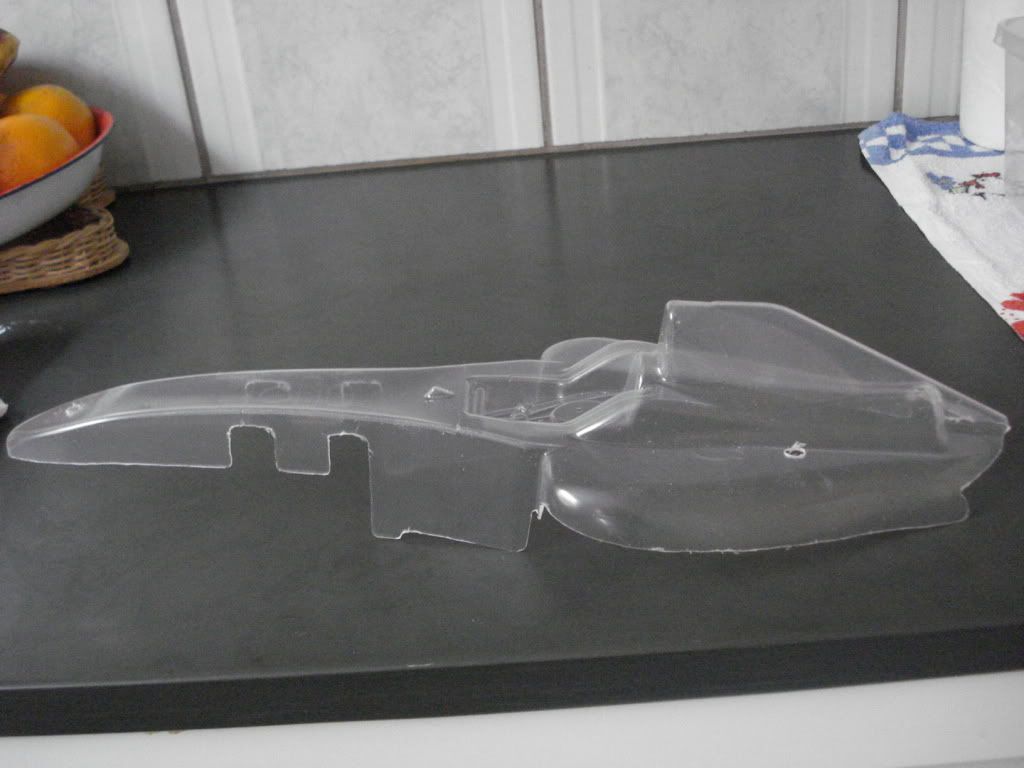

e como vc comentou na questão "ser chato" e querer um carro bem realistico, pergunto e a bolha do FGX ? fica legal por exemplo de montar a Mclaren do Jason ??? falo isso pois estou pensando em pegar tbm o decal ..
ou vc acha que pelo estilo do desenho da bolha seria adequado fazer "replica" de outro carro ?

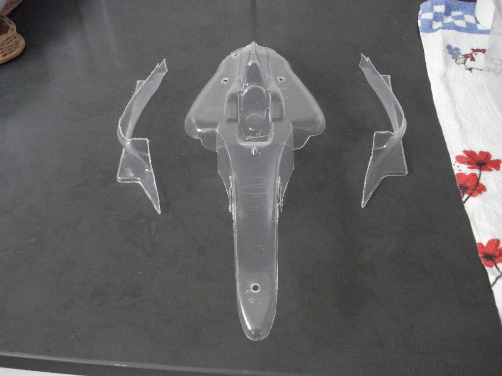

Hoje assisti o treino da F-1 e confirmei que tanto a bolha, asas e o chassis são as mais próximas dos carros atuais, da temporada 2011. A bolha inclusive é bem aerodinamica, cheia de detalhes...me impressionou...

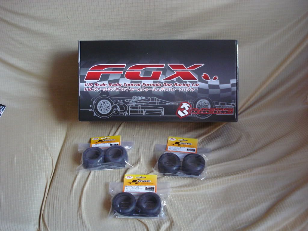

Mugen, os pneus da ride que comprei couberam como uma luva, pra ter ideia andei um pouco com o carro sem mesmo colá-los e não escapam.

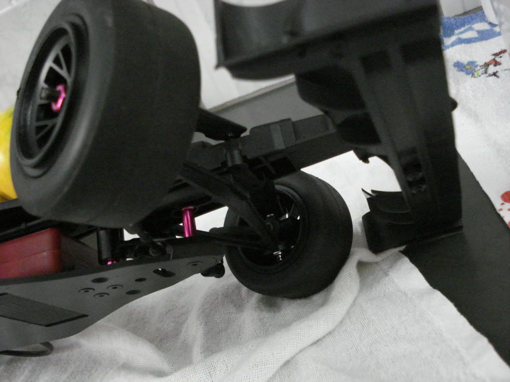

Fotos:

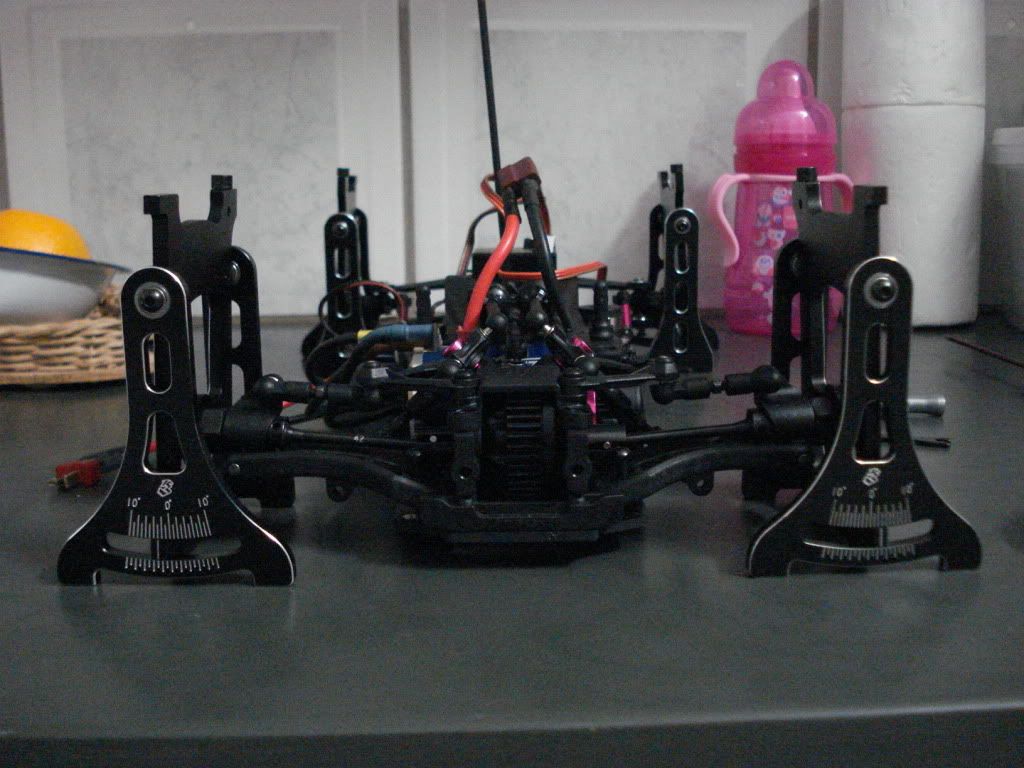

Minha historia com F-1 RC é bem esquisita...tive 2 F103 mas não devo ter andado nem 3 baterias com eles....não me adaptava ao carro, achava muito precário os ajustes e acabei vendendo os 2....o ultimo foi para o Astronauta aqui do fórum, que amou o carro...hehehehe
Inclusive a mesa de setup comprei dele, e é bem legal...mas não é uma ferramenta que se usa toda a hora...depois que vc acerta o carro ele não fica saindo do setup e tal....só se bater ou quebrar...

Quanto aos pneus, pegue o manual na internet pois lá tem os codigos da ride, e na rcmart vc compra pelos codigos. Eu optei por ser conservador, comprei 1 par supermacio pra traseira e 1 par medio e 1 par duro pra dianteira....ainda não colei, mas devem funcionar...

Alex, pelas fotos os pneus estão fora do lugar certo na roda, dá uma olhada antes de colar!! :drinks:

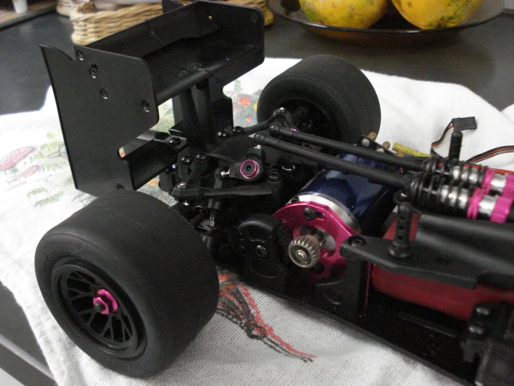

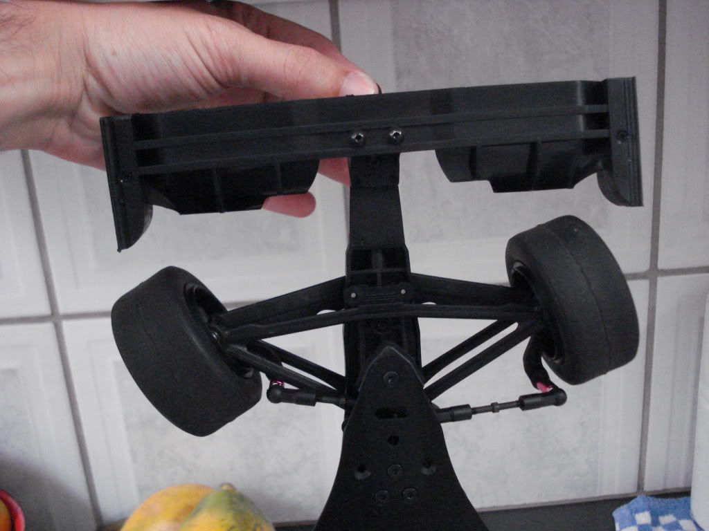

Vai aí a primeira crítica ao carro....pelo menos no meu, o espaço para correr o motor e ajustar o pinhão estava muito apertado, não conseguia colocar um pinhão maior do que 21T e isso é ridiculo....tive que refurar o chassis e mover o poste de fixação do uperdeck, cerca de 5mm, daí agora está com pinhão 32T pra vcs terem ideia....
Outro fator muito chato foi a instalação da eletrônica para andar com bolha...como eu só havia testado o carro instalei tudo de qualquer jeito, pois estava sem bolha...mas quando fui colocar a bendita pega em tudo, gastei mais de 8 horas direto mudando as coisas de lugar, ressoldando fios e etc...e mesmo assim, não ficou muito segura a eletronica não...a bolha é muito justinha com o chassis, o que é lindo, mas é uma dor de cabeça danada pra arrumar lugar pras coisas...
Enfim, tá pronto pra rodar e agora não vejo a hora de ver se valeu a pena todo este esforço...montei ele com 17.5T e relação 3,38:1
