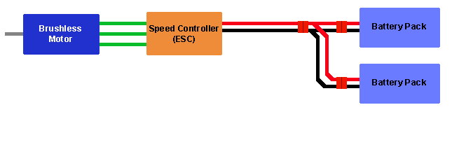

O esquema que o SERGIPE fez foi usar as baterias em paralelo, onde soma os "mah" das baterias. Imagem abaixo:
As duas baterias serão ligadas a um conctor só, e no outro vc juntará os polos - e +, se não juntar o ESC não ligará. A imagem abaixo é perfeita para isso:
Seria mais ou menos nesse esquema

Nãooooo. Não faça isso.
Com esse cabo vc vai colocar cada bateria nos conectores machos. Assim, vc colocando 2 baterias de 3s 5000mah usando este conector o ESC identificará como se estivesse conectado uma bateria só 3s 10.000 mah, ou seja, vc terá um runtime muuuuuuito maior pois somou-se o MAH de cada bateria, esse é o objetivo do cabo paralelo, demorará muito tempo para acabar a carga da bateria.
Mas, se vc quiser usar apenas uma bateria, aí sim vc colocará apenas UMA bateria de um lado e o jumper do outro.
Se ainda restou dúvida pergunte, não arrisque seu equipamento, se puder poste foto antes pra nós ajudarmos.

Esse PLUG serve para quando vc usar uma bateria só colocar no outro encaixe da bateria para dar curto e andar somente com uma bateria.
Eu acho que vc não captou ainda. Em uns posts atrás vc perguntou ao SERGIPE como ele andava de 3s somando os "mah" das baterias, e eu expliquei como. Se o seu ESC tem na saída um conector só significa que ele veio de fábrica com as soldas apenas para uma bateria , como na savage flux usas-se de costume 2 baterias, cabe a vc fazer um cabo paralelo (onde soma-se os "mah" da bateria ex: duas baterias de 3s 5000mah ficarão identificadas pelo ESC como UMA bateria de 3s mas com 10.000mah) ou cabo em série (para somar a voltagem das baterias ex: duas baterias de 2s - 7.4v - é igual a uma bateria de 4s - 14.8v).
Mas se no caso o seu novo ESC já vier configurado com 2 conectores, concerteza ele estará em série, ou seja, pronto para usar até duas baterias de 3s seja qual for o "mah" somando-se as voltagens.
FIZ UM DESENHO BEM FEIO ABAIXO, VEJA SE ENTENDE, TEM UMA MINI EXPLICAÇÃO:

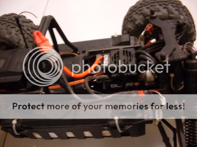

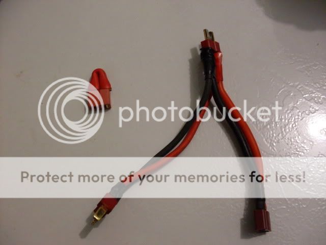

Atendendo ao pedido do amigo Thiws87 vou postar umas fotos da ligação de apenas uma bateria 3s e/ou as duas em paralelo!
aqui tem um jamper e um cabo paralelo (esses eu fiz , mas vende pronto)
para ligar apenas uma bateria de 3s vc pluga ela(a batera) em um plug do ESC e o jamper no outro plug do ESC.
ela no carro:

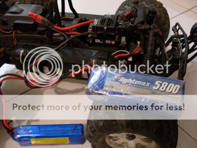

para ligar as duas 3s em paralelo vc pluga elas duas no cabo paralelo "unindo-as" para que somem o mah e liga em um plug do ESC e no outro plug do ESC o jamper.
no carro:
uso assim pois só tenho bateras 3s,ou seja, ou uso 3s ou 6s!!
as fotos não ficaram lá essas coisas porque tirei agora de noite, mas acho que dá pra entender!
