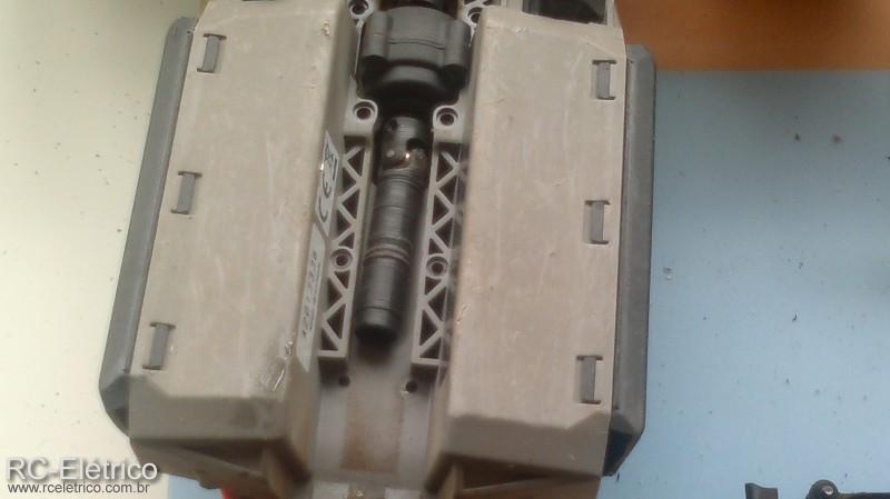

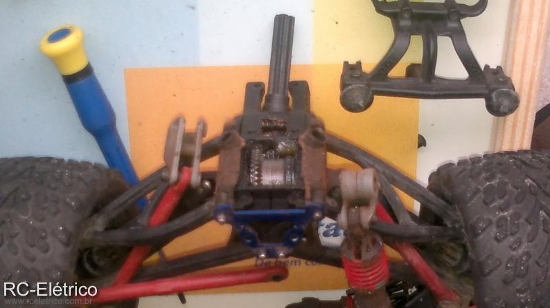

abri a frente do revinho e tinha dois pedaços de plastico no mei oda graxa, parece de alguma peça que quebrou, mas não achei nada fora do lugar ou marcas que poderia estar faltando algo, aí montei pra ver se era isso mas nada mudou, parece ser alguma engrenagem entre pinhão/coroa onde os driveshafts se encaixam, pelo menos pelo barulho
De noite vou abrir ali pra ver se tem algo fora do lugar

Jhona1234 o meu revinho esta com o mesmo problema em um dos diferenciais, esse pedaço de plastico era azul??
QUandoe eu abri meus difenciais eu notei tbm pedaços de plastico, quando fui ver, era uma rosca azul que tinha se desintegrado...quando vc abre o dif vc vera duas roscas.. uma grande e outra pequena, no caso a minha pequena estava toda rasgada, eu acho que sem essa rosca as engrenagens ficam saindo do lugar... dai quando vc acelera as engrenagens patinam fazendo esse barulho, vou procurar essas roscar para comprar e ver se muda algo qualquer coisa posto aqui!!

eram pretos, o que tinha no meu é como meia lua que encaixaria um parafuso, mas são duas metades que não se encaixam então acho que é aqueles ganchos que tem numa ponta das bandejas RPM, é a coisa mais parecida com os pedaços que encontrei.
No meu caso, não perde tração nem força, continua andando normal, mas este barulho me faz pensar que tem algo errado.
Vou tirar o motor e toda transmissão pra ver se acho o barulho

Cara, eu abri o motor...... transmissão... tudo..... todos os parafusos..... remontei... e continuou o barulho = a da sua revinho... o meu tbm nao perde tração nem nada.....
Comprei as borrachinhas do dif e vou desmontar e trocar.... para ver se vai parar de fazer o bendito barulho!!
Foi esse kit que comprei ---> http://www.thetoyz.com/Traxxas/Mini-1-1 ... xas/15292/
MensagemEnviado: Sex Out 05, 2012 10:50 pm
Registrado em: Sex Ago 31, 2012 1:32 pm
Mensagens: 81
Eita porra..... troquei o kit de borrachas que eu comprei e continuou da mesma forma... arranhando quando eu acelero...
Fui olhar mais de perto com uma lupa os dentes do diferencial (os de fora mesmo) e notei que tinham uns que estavam meio comidos, ou gastos... sei la.
Acho que este é o problema... dentes do diff comidos... talvez esse seja seu problema tbm Johna1234, de uma olhada nos dentes do diferencial.
