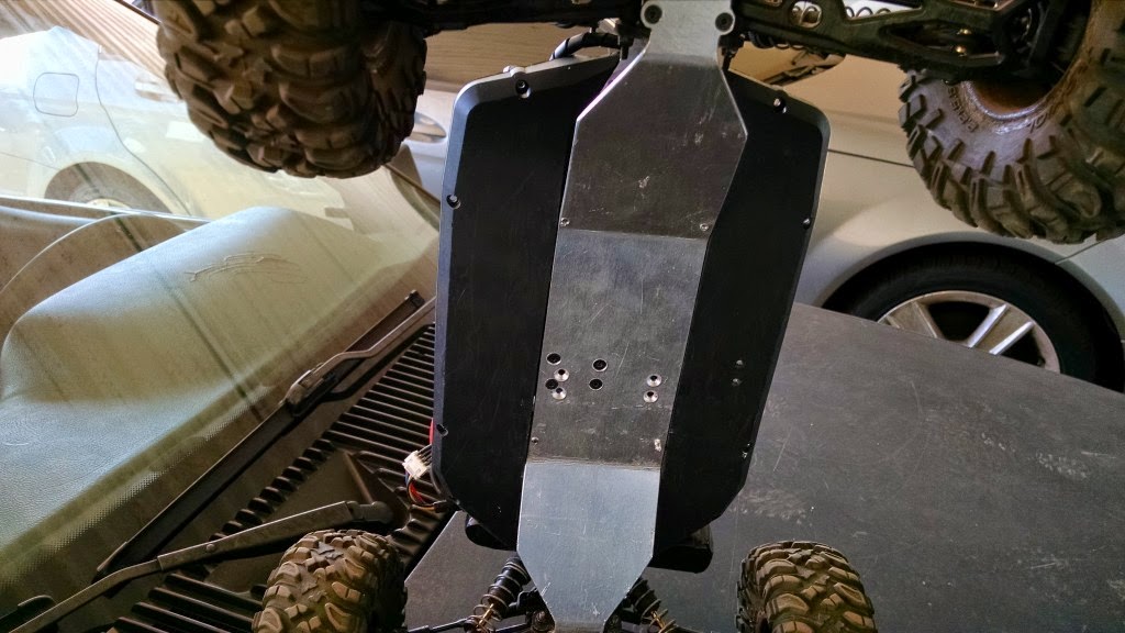

Mais algumas modificações no projeto, um novo protótipo de chassi, novo estudo de transmissão e alojamento da bateria.
Mudanças:
1-Alteração do ângulo de "ataque" para mais suave;
2-Centralização dos componentes mais pesados tais como transmissão e bateria;
3-Peso, com o modelo anterior estava muito pesado, 2 peças de alumínio, bateria de 4000mAh...agora uma de lipo de 2100mAh e para evitar torções vou colocar um link entre os diff's e chassi.
4-Nova transmissão a caminho, decidi em colocar uma de 2 velocidades e deixar de lado o DIG. Nas fotos está com a trans do Wraith para visualizar a posição, a nova trans da RC4WD AX2 usa a mesma furação:
Vou colocar à venda essa transmissão do Wraith, vai com engrenagens de aço, case novo sobressalente e o DIG, quem estiver interessado mande MP. :D
Abraço! :drinks:

Então Daniel, poderia colocar links de barra roscada e rod ends, mas resolvi adaptar os suportes originais do EXO, troquei as posições e fiz alguns ajustes olha só:
Peça original:
Frontal:
Traseira:
Daniel, não tenho como pesar ela, mas acho que entre 190g a 250g. Estou pensando em colocar à venda a trans da RC4WD também, preciso fazer as contas de preço+frete+Dilma heheheh

E aí galera, blz?
Chegou minha transmissão de 2 velocidades da RC4WD modelo AX2 e também os Steering Knuckle´s do Axial Yeti para colocar novas rodas de alumínio 2.2" que comprei da Magnashop.
Gostei do resultado, dá pra "Crawlear" legal e também boa velocidade final...o melhor dos 2 mundos hehehehe
Fotos:
Claro, novo chassi com Wheelbase maior 365mm(original é 334mm) e agora com melhor distribuição do peso.
Frente:
Traseira:
Parcialmente montado:
Finalizado:
Agora tenho que bolar um Servo Saver, com maior velocidade pode dar m3rda...pensei em usar 2 amortecedores com 2 molas em cada, vamos ver! :idea:
Vou colocar à venda a transmissão do Wraith com DIG e engrenagens de Aço reforçado, interessados MP. :drinks:
