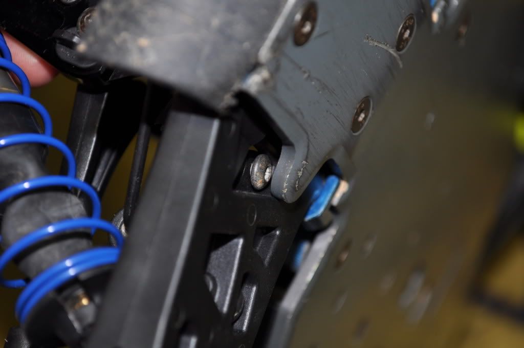

Germano escreveu:
Usa o droop:
valeu
Obrigado pela dica. Eu coloquei os parafusos nesse mesmo lugar e deu certo. Agora ele está SHOWWWW.
Abç.Will
