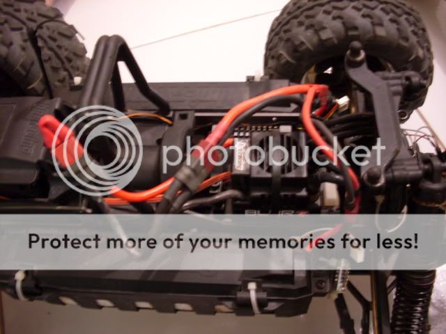

Atendendo ao pedido do amigo Thiws87 vou postar umas fotos da ligação de apenas uma bateria 3s e/ou as duas em paralelo!
aqui tem um jamper e um cabo paralelo (esses eu fiz , mas vende pronto)
para ligar apenas uma bateria de 3s vc pluga ela(a batera) em um plug do ESC e o jamper no outro plug do ESC.
ela no carro:
para ligar as duas 3s em paralelo vc pluga elas duas no cabo paralelo "unindo-as" para que somem o mah e liga em um plug do ESC e no outro plug do ESC o jamper.
no carro:
uso assim pois só tenho bateras 3s,ou seja, ou uso 3s ou 6s!!
as fotos não ficaram lá essas coisas porque tirei agora de noite, mas acho que dá pra entender!
caso ainda não tenha entendido diz aí que tiro fotos de dia e tento explicar de forma ainda mais clara!
valeu!!! :drinks:

Salve salve grande Sergipe! Muitíssimo obrigado pelo tutorial amigo! Deu para entender muito bem sim, acho que só sendo cego mesmo para não entender agora kkk. :lol:
Agora vai dar para dobrar o runtime quando quiser, além disso vou botar 3s quando minha esposa, meu pai ou minha irmã quiserem andar, com 4s já é mais complicado, com 6s então eu não deixo ninguém nem chegar perto do rádio. :lol: .
Mas com 3s ainda ficaria bem forte considerando que perderia apenas 25% de potência em relação a 4S. Acho que ficaria mais ou menos igual a uma SavageX 4.6 :D
Grande abraço Sergipe, muito obrigado mesmo pela boa vontade, além de ter me ajudado também será bem útil para quem tinha essa dúvida sobre a ligação em paralelo. :D
Valeu!!!

Opa cara que bom que entendeu!! :D
Caso vc queira usar uma 3s,coloque as duas no carro para mante-lo equilibrado,aí vc liga apenas uma(com o jamper no outro plug do ESC)
Senão o carro vai ficar com um lado mais pesado, e não tem salto que preste! Vai capotar muito mais! :wink:

É verdade, ainda bem que vc falou, eu já ia botar apenas uma bateria e deixar o outro compartimento vazio, de certo eu ia desconfiar de botar as duas só quando fosse saltar hhehehe.
Sobre o Jumper e a bateria tanto faz o pólo que colocar? Tipo o jumper e a bateria pode ser tanto no pólo negativo ou positivo do ESC?

Sim o jamper pode ser em qualquer lado do esc! (positivo ou negativo)
